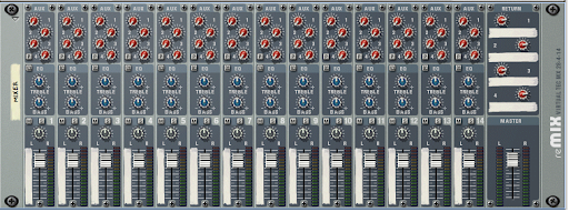

首先,我們來看一下Reason一定會用到的元件--「Audio Mixer」
在Reason中Audio Mixer就像真實的Mixer一樣
這是Mixer正面圖
由上而下依序介紹元件的功能
圖檔這個是Aux的Pan相位調整。
圖檔EQ:調整單軌音色的TREBLE(高頻)與BASS(低頻)。
M(Mute)按鈕:按下Mute可使該音軌音色靜音。
S(Solo)按鈕:按下Solo可是該音軌獨奏,其餘音軌靜音。
LR(Pan)旋鈕:調整單軌聲音在音場的左右定位。

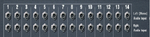

Audio Mixer的背面
在Reason中內建的Mixer背面一共只有14組Input輸入為Stereo Channel,由於這台Mixer只有14個Input,故一台Mixer只能提供14組音源輸入。

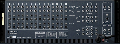

下圖為Mixer Out:
Mixer Out有Left以及Right的接線孔,負責輸出左右聲音訊號到喇叭或是耳機。
Aux Send 以及 Aux Return:
圖檔圖檔
Aux Send和Aux Return為效果器Send以及Return,每一台Mixer最多可掛載4台效果器。

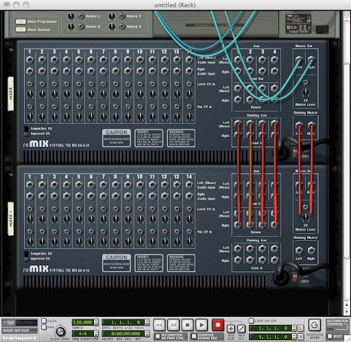

前面有提到,Reason的Mixer只有14個Channel(輸入),如果當樂器超過14部時,一台Mixer就不夠使用了,所以我們必須在增加第二台Mixer。
如上圖,我們可以看到紅色線部分:下方Mixer的Output被連接至第一台Mixer的Channing Mix的接孔,這表示第二台的Mixer的總輸出訊號會以Sub Mix的形式輸入到第一台Mixer中。
需注意的地方是,如果改變在第二部Mixer上的Master Out訊號大小,會影響輸出至第一部Master的訊號量。
另外我們也可以看到第二台的Mixer的Aux Send被連接到第一台Mixer的Channing Aux中,這表示第二台Mixer的Aux Send將會與第一台Mixer共用。也就是被Channing的效果器,在第二台Mixer上使用軌道上的Aux Send旋鈕時,將會跟第一台Mixer效果相同。通常這樣子的配置會用在兩台Mixer上的樂器需要共同使用同一種空間或是效果時所使用的。
