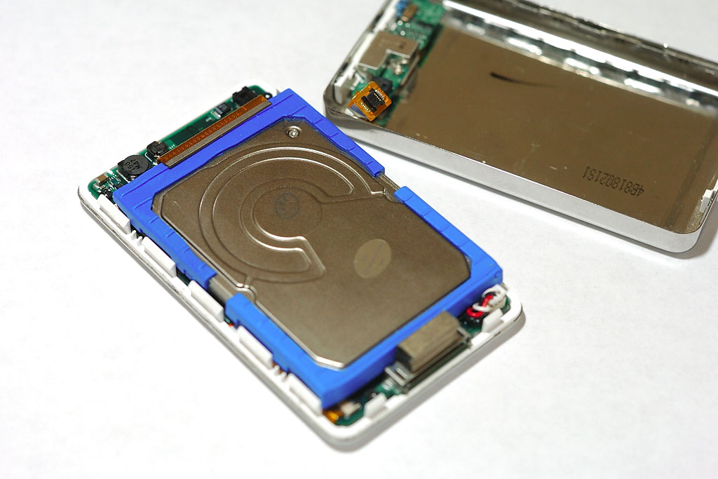

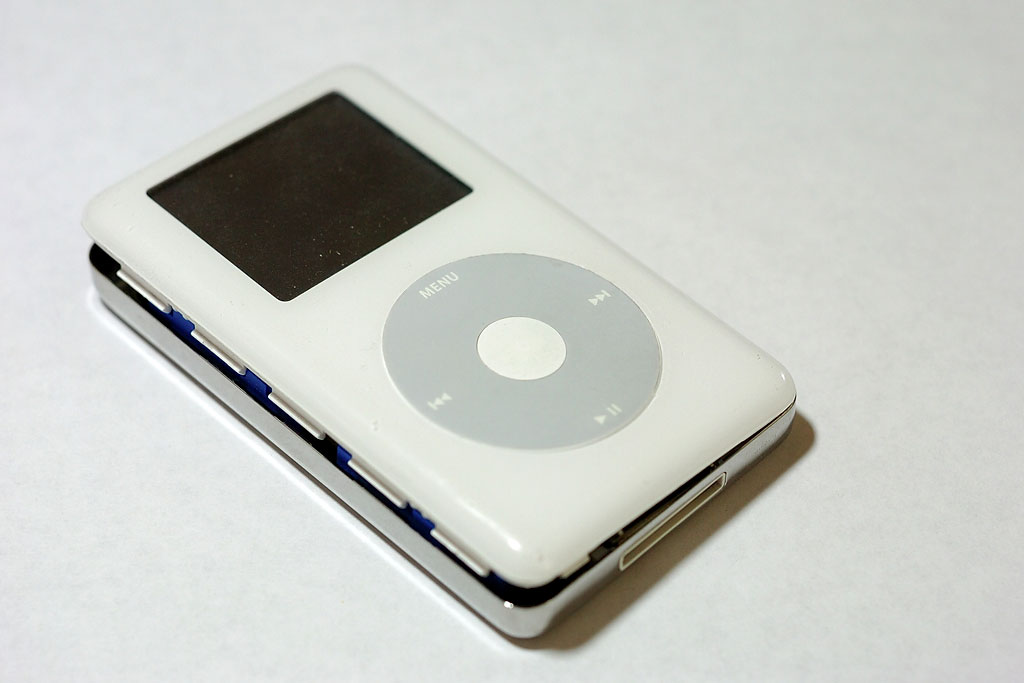

首先將 iPod 給拆了
iPod 會壞多半是硬碟出問題

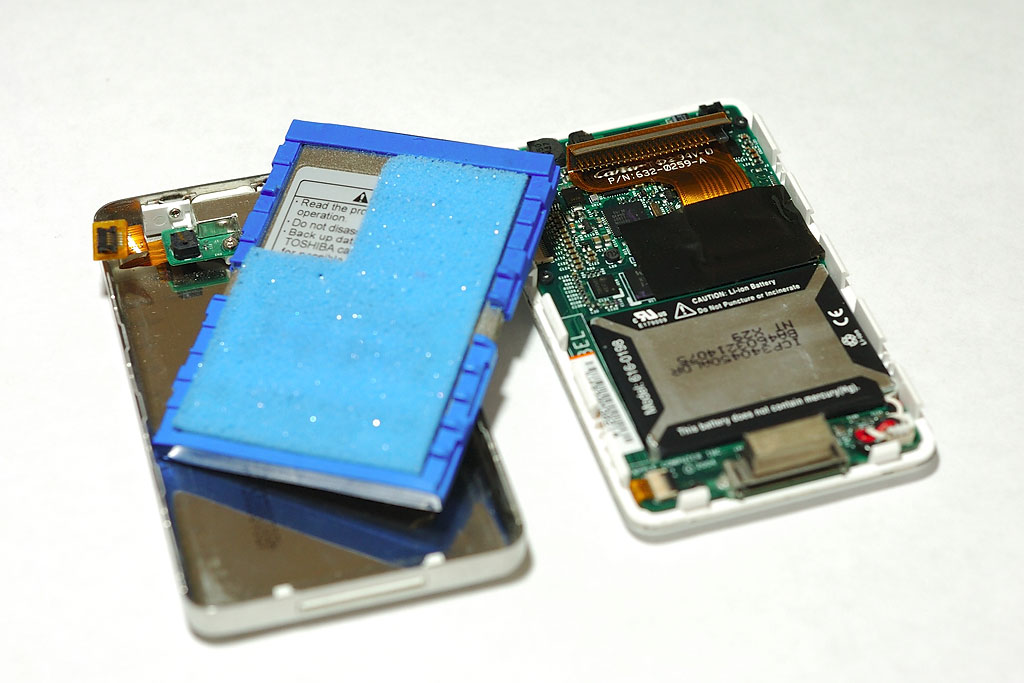

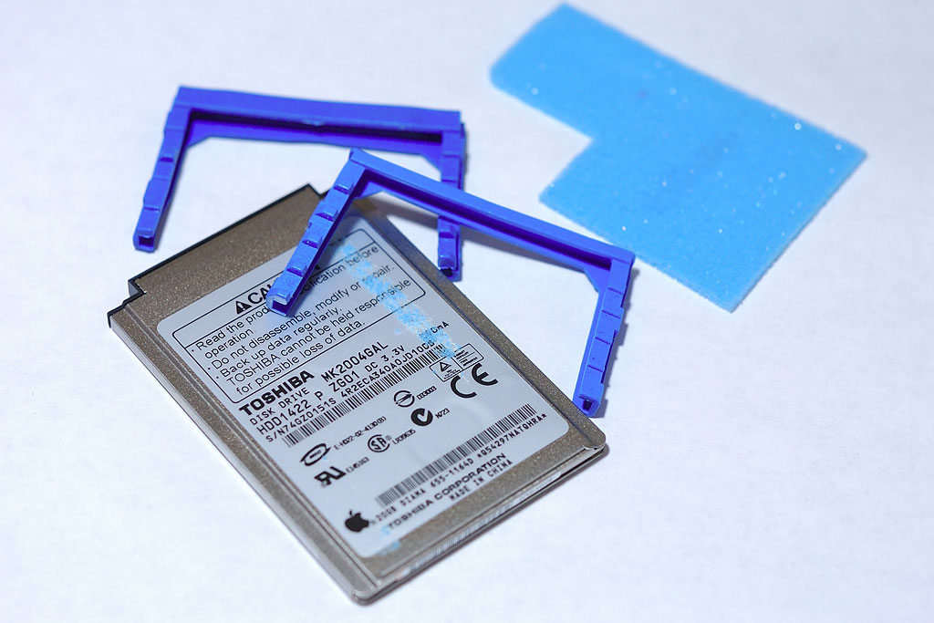

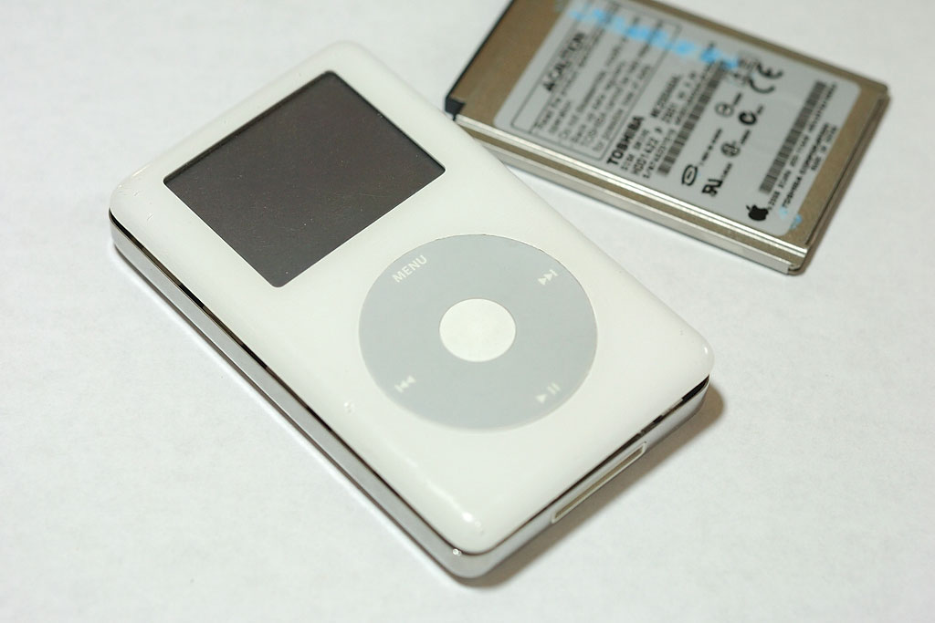

將硬碟從 iPod 上分離

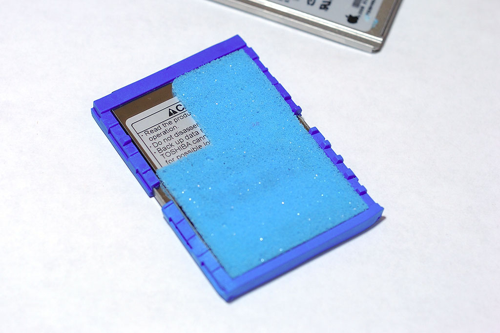

把舊硬碟上的保護橡膠條和海綿拆掉
然後用雙面膠貼到新的硬碟上

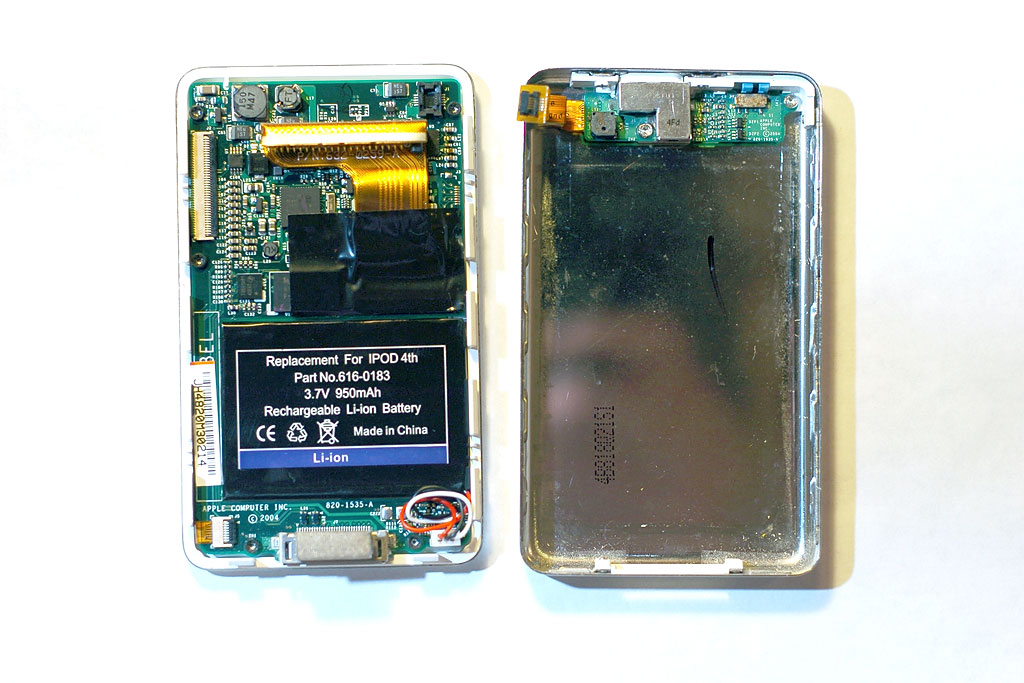

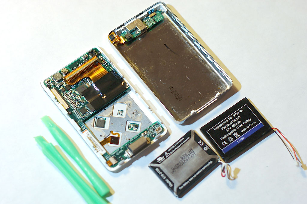

接下來電池也要換掉,那兩根綠色的東西就是用來拆 iPod 的工具
裝上新電池
Made in China!不意外,原廠的電池和硬碟也都是 Made in China 的

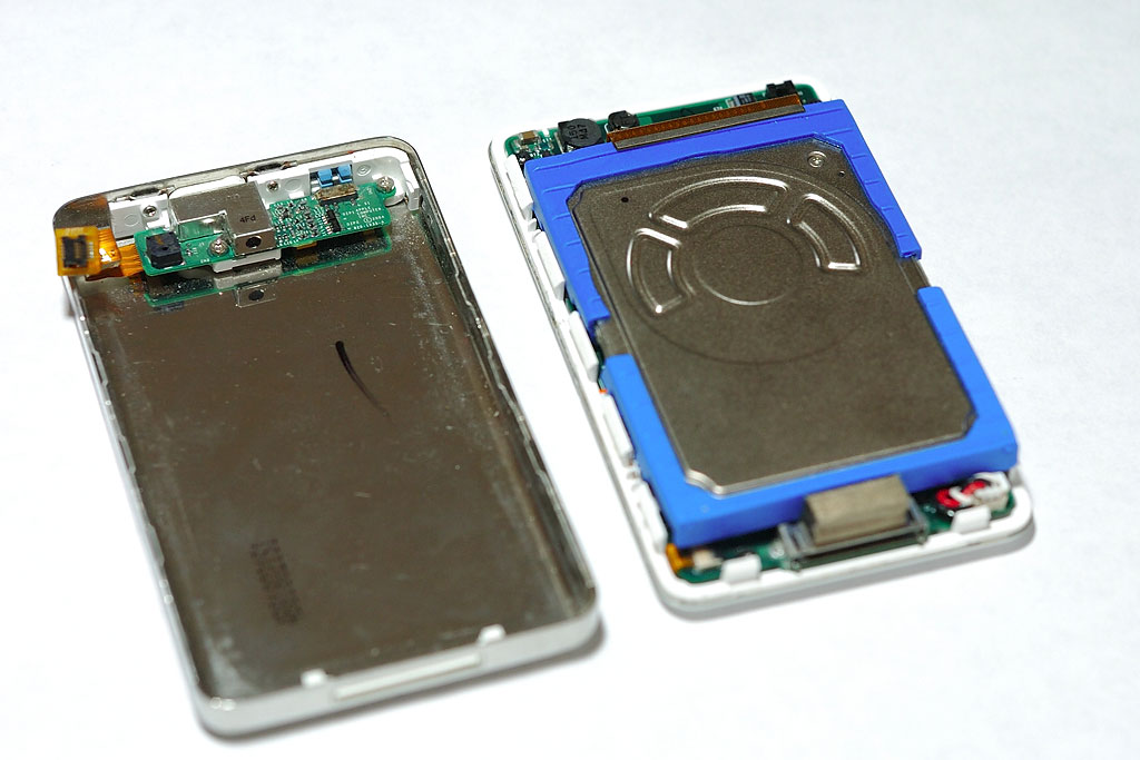

將新硬碟也裝上
先將蓋子合上,確認硬碟 Format 後跟 iTunes 同步沒問題,再將上蓋壓緊
就這樣,停擺多時的 iPod 又再度生龍活虎了
